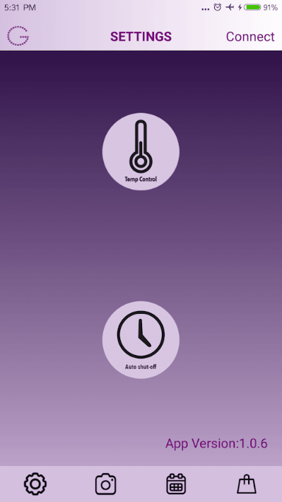

Do chytrého mobilního telefonu si lze aplikaci Glamoriser stáhnout z Google Play či Apple Store. Kromě toho, že si v ní můžete vést deníček a plánovat například další hrátky s kulmou, lze nastavit i teplotu kulmy a čas do vypnutí.
Testovaná verze aplikace pro Android se vyznačuje tím, že o každé komunikaci s kulmou zapisuje detailní žurnál. Tento protokol v podobě souboru usnadnil testerům pochopit způsob komunikace mezi kulmou a telefonem a přijít s alternativním ovládáním skrze příkazový řádek.

Aplikace zároveň umožňuje vnutit kulmě vlastní nastavení a přepsat to, které bylo nastaveno na kulmě samotné. Tedy teplotu a čas do vypnutí. Takže například z teploty 120°C na 5 minut můžete přes bluetooth vykouzlit 235°C na 20 minut. Když k tomu připojíme fakt, že kulmu není nutné s mobilním telefonem přes bluetooth párovat (!!!), pr*ser je na světě!
Co to znamená v praxi? Stačí být pár metrů od této chytré kulmy značky Glamoriser a bez fyzického přístupu se k ní můžete vzdáleně připojit a majitelce doslovně zatopit. Pro útočníky je pak ideální, pokud jde rovnou o velký kosmetický salón 🙂 Připomeňme ještě, že ke kulmě může být připojeno v daný okamžik pouze jedno bluetooth zařízení. Obranou před útočníky je tak paradoxně využití této nesmyslné funkcionality samotným uživatelem kulmy…
